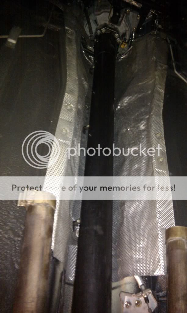

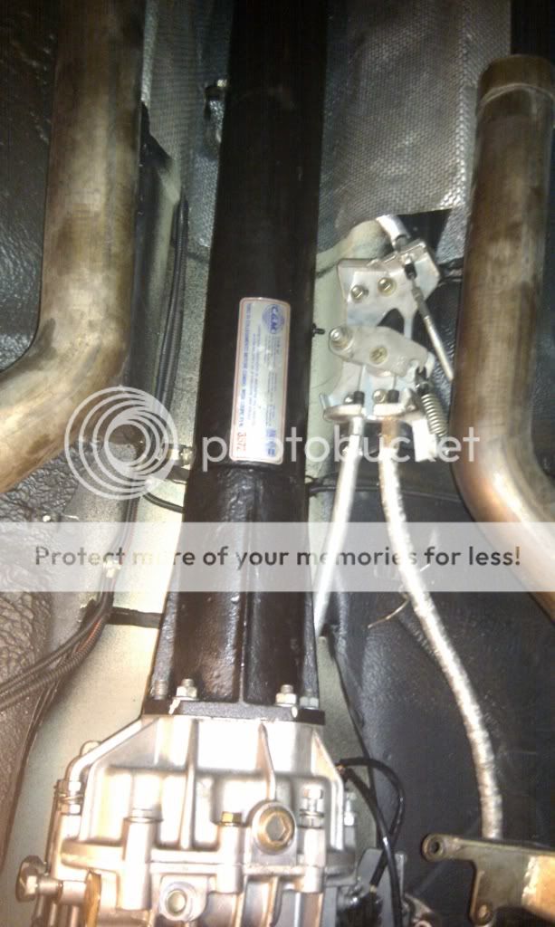

Het gevaarte zit niet echt op een lekker toegankelijk plekje, eerst moet o.a. het uitlaatsysteem verwijderd worden.
Dan is de zware stalen "Torquetube" goed zichtbaar en kan het echte sleutelen beginnen:
AfbeeldingAfbeelding

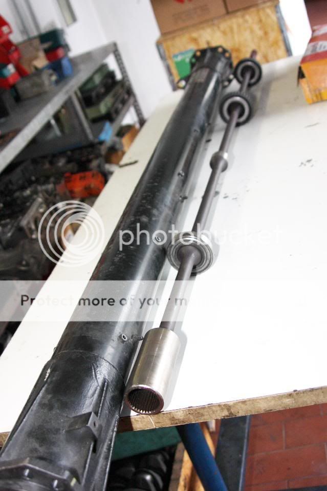

Eenmaal uitgebouwd heb ik de as gedemonteerd en de stalen binnenas zorgvuldig onderzocht.

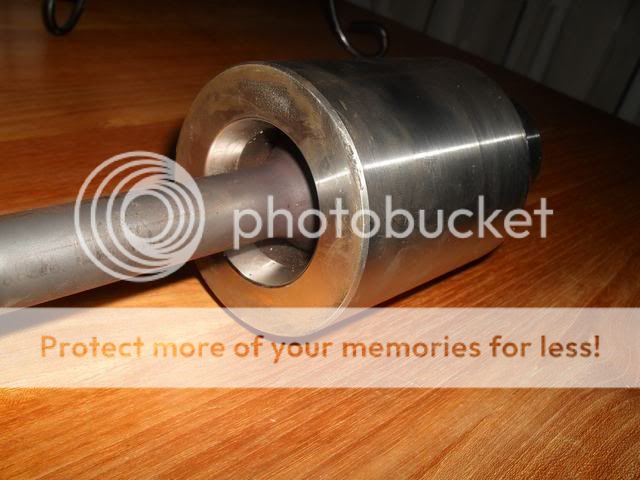

(De foto hieronder komt overigens van het DE forum)
Na veel zoeken en meten en zelfs een bezoek aan (opnieuw) de firma Vortex, bleek overduidelijk, dat de as niet volledig slingervrij meer draaide.
Het zware RVS koppelstuk (versnellingsbakzijde), zou natuurlijk met gemak een trilling kunnen veroorzaken wanneer het ding roteert op een as die slingert....
Na het uitmeten op V-blokken met een klokmicrometer van iedere as-sectie (steeds tussen twee lagers, of tussen het koppelstuk en een voorliggend lager) heb ik vastgesteld dat het laatste stuk van de as, waar het zware koppelstuk ook bevestigd is, 0.9mm slingering had!!!
Steeds tussen twee V blokken geplaatst, heb ik daarna iedere sectie mbv een hydraulische pers, gericht en uitgeklokt en draaide de as uiteindelijk binnen 0.07 mm slingervrij rond.
