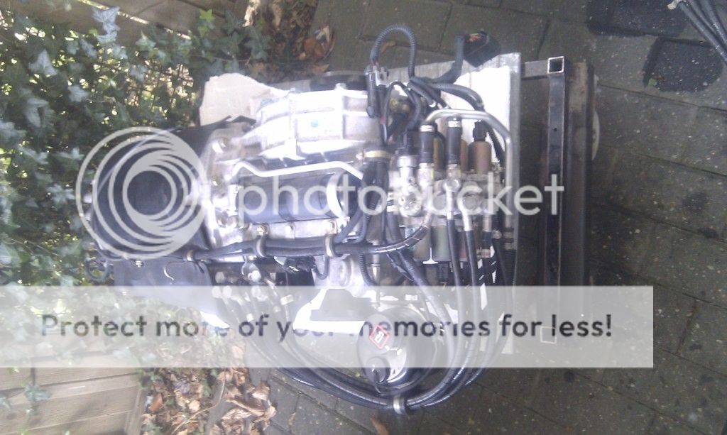

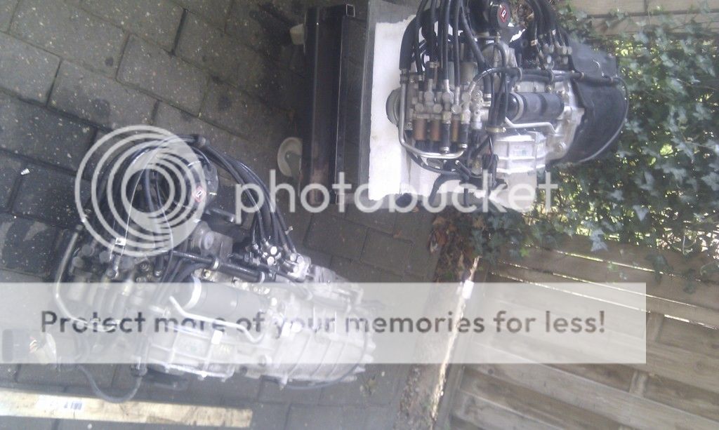

Vorig najaar vond ik in Duitsland een vrijwel nieuwe versnellingsbak, helemaal compleet met actuatorblok, kabelboom en hydraulische versteller met slechts 8243 km "laufleistung" uit een jonge Gransport schadeauto.
Oud en nieuw:
Nieuw:
Die bak heb ik, nu de torquetube er toch onderweg lag, in de afgelopen week gemonteerd.
Na het bestuderen van de electrische schema's heb ik in de grote combistekker van de bak alle actuator aansluitingen kunnen herleiden en ook de aansluitingen van de pomp.
Met een zelf gemaakt schakelboard met 7 schakelaars en negen stekkertjes, kon ik nu alle actuatoren en de pomp van stroom voorzien en zo het systeem weer op druk brengen, bedienen en ontluchten.
Megaklus natuurlijk, maar normaal moet de zaak aan de SD3 tester om uberhaupt te kunnen ontluchten en dus proefrijden, wat een zelfstandige rit naar F onmogelijk zou maken.
Affijn, vancohtend heb ik de stekkers van de bak op die van de auto gestoken, gestart en vatsgesteld dat neutraal, 1 en achteruit gekozen konden worden, zonder dat er sprake was van een brandend
storingslampje.
Zojuist een stukje gereden en wonder boven wonder kunnen alle versnellingen keurig worden ingelegd zonder bijgeluiden!
De hele bak/het diff lijkt sowieso veel stiller, het voelt gewoon "nieuw"!
