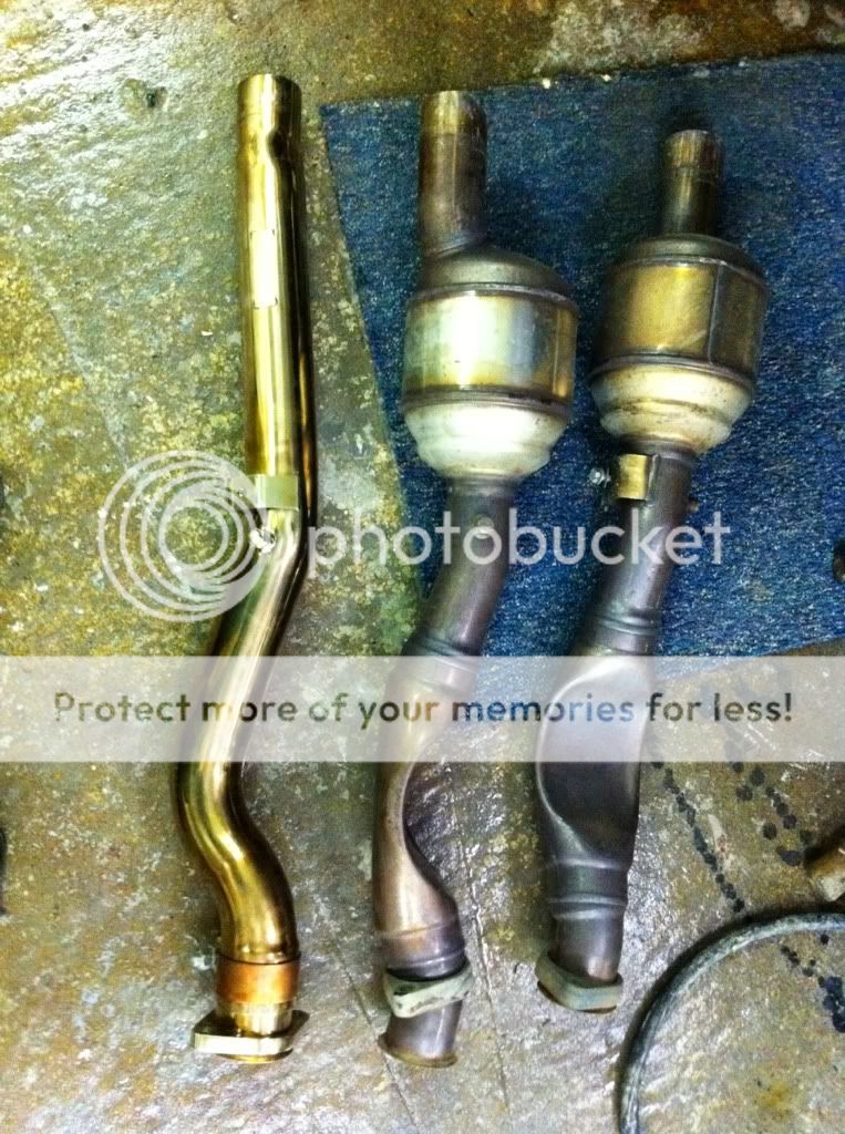

Dit moet tussendoor toch eigenlijk nog wel gebeuren, maar dan zonder de larini schreeuwdempers achter.
Verbijsterend iedere keer weer om die platgeknepen bocht te zien in de originele pijpen.
http://www.maseratilife.com/forums/coup ... arini.html
Berichten: 5016
Re: Uitlaatmods.
Berichtdoor Vince » di 15 feb 2011, 21:44
Are you serious? Wat is dat voor een kneep in het originele circuit?
Waarom zit dat daar?
Re: Uitlaatmods.
Berichtdoor Boomerang » di 15 feb 2011, 21:46
Origineel ja!
Om zonder de bodemvrijheid te verkleinen ruimte te bieden voor het stuurhuis dat er boven zit.....
Dan maar wat minder bodemvrijheid. %^#@(
Berichten: 5016
Re: Uitlaatmods.
Berichtdoor Giulia » di 15 feb 2011, 21:49
Zo...daar verlies je een hoop flow mee zeg. Zeker bij een turbomotor is dit killing voor het vermogen. Vervangen voor flexibele delen? Heb ik ook onder mijn GTV6.
Re: Uitlaatmods.
Berichtdoor Vince » di 15 feb 2011, 21:52
Zijn dit die tjoeperds die je bij de auto van Xantijn's vader er onde ruit zag steken van voren? Denk het wel he?
Re: Uitlaatmods.
Berichtdoor Boomerang » di 15 feb 2011, 21:53
Yep.
Berichten: 5016
Re: Uitlaatmods.
Berichtdoor Giulia » di 15 feb 2011, 21:55
Overigens...als ik het plaatje zie heb ik het gevoel naar de vondst van iemand met een metaaldetector te kijken...ziet er niet uit zeg...uit de klei
Re: Uitlaatmods.
Berichtdoor lqpl » wo 16 feb 2011, 13:34
Giulia schreef:Zo...daar verlies je een hoop flow mee zeg. Zeker bij een turbomotor is dit killing voor het vermogen.
Is dit zo? Hoeveel pk levert de Larini extra?
Re: Uitlaatmods.
Berichtdoor Giulia » wo 16 feb 2011, 15:55
Een turbomotor is gebaat bij een zo makkelijk en snel mogelijke afvoer van de uitlaatgassen...heeft voornamelijk met de opbouw van de turbodruk te maken. Experts.....correct me if i'm wrong
Re: Uitlaatmods.
Berichtdoor lqpl » wo 16 feb 2011, 16:11
Gesnopen maar nu de realiteit - knijpt die originele uitlaat zoveel af en wat is het effect in absolute zin van de Larini.
