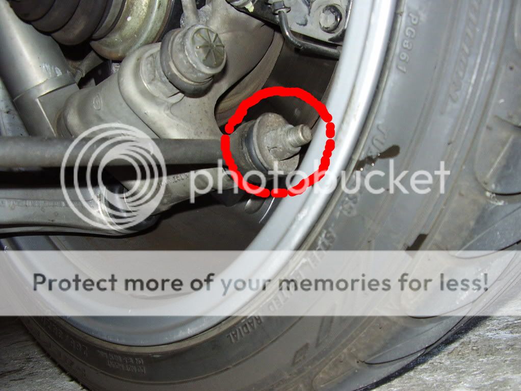

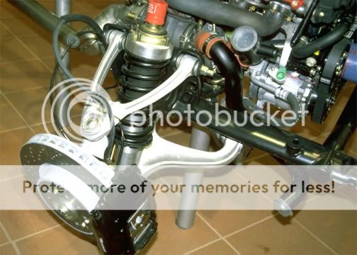

Maserati past in de onderstellen van veel recente modellen volledig lichtmetalen draagarmen toe, die meestal voorzien zijn van kogelkoppen op de draaipunten.
Deze kogelkoppen zijn meestal niet los leverbaar en maken het compleet vervangen van de kostbare draagarm noodzakelijk.
Er is één uitzondering.

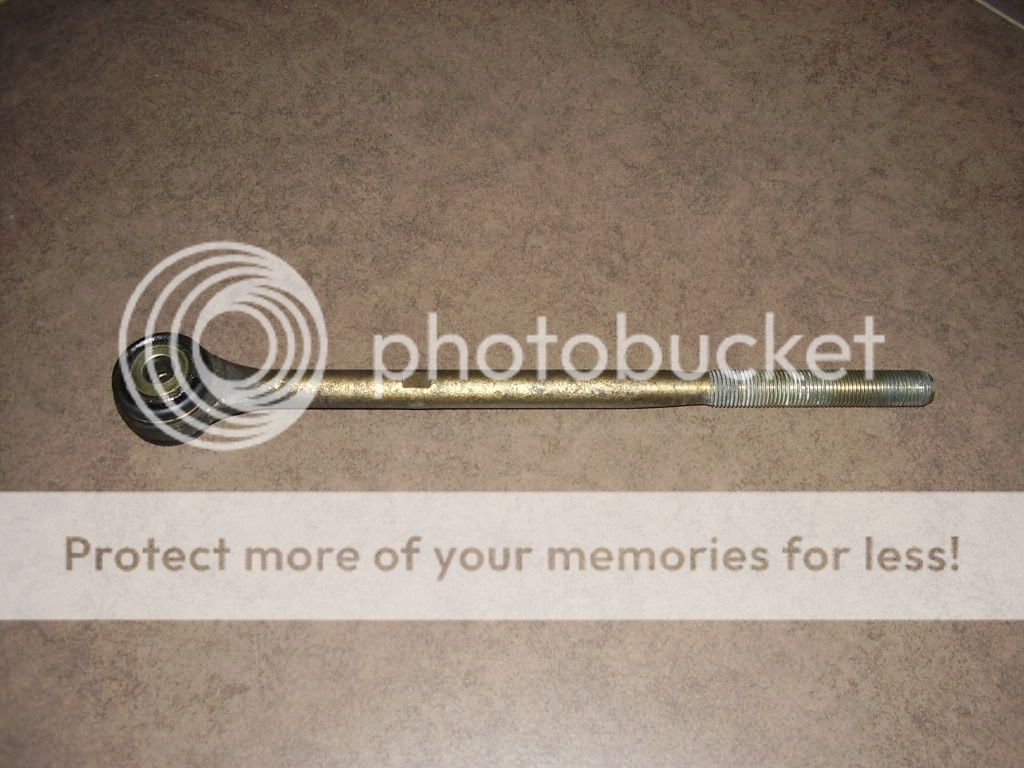

Dat is het relatief snel slijtende koppelstuk aan de afstelbare reactiearm van de achterste ONDERSTE draagarmen.
Deze stang kán worden gedemonteerd van de draagarm, maar is NIET los leverbaar.

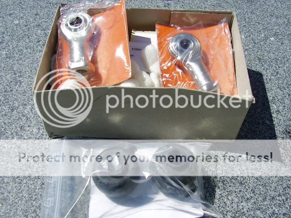

Wat zoeken op het internet en wat telefoneren met een aantal mensen, maakte duidelijk dat er wellicht een goedkopere maar vooral betere oplossing te realiseren was:
Dit is wat we hebben te doen:

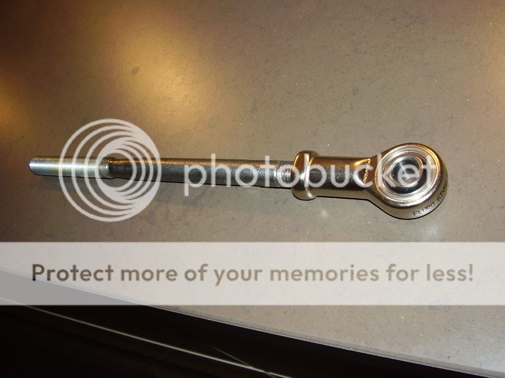

Daarna schroeven we er de nieuwe kogelkop op.
Na montage in de draagarm en het opnieuw afstellen van de sporing, ziet het er zo uit:
De nieuwe kogelkoppen zijn van een speciale motorsport kwaliteit en zijn gefabriceerd met een stevige voorspanning, waardoor ze de hele levensduur spelingsvrij blijven functioneren.
Fabrikaat: Fluro.
