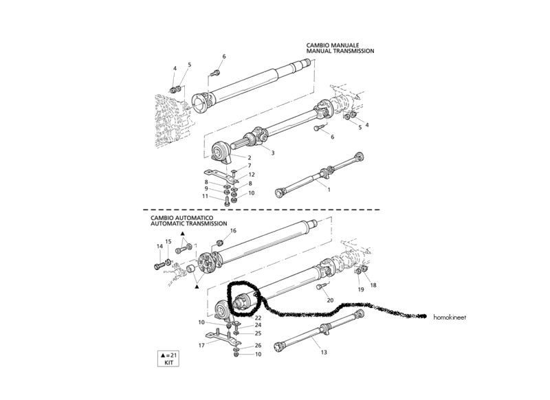

Trillings problemen en bromgeluiden worden nogal eens gemeld door bestuurders van de Maserati 3200GTA, maar ook door sommige QP IV chauffeurs.
Mijn 3200GTA had óók klachten op dat gebied.
Vele balanceer-acties aan de aandrijfas ten spijt, opgelost werd het niet.
Ook een officiele balanceersessie bij een dealer leverde niets op.

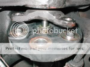

Inmiddels waren de Hardyschijf
met het centreerlager en de kruiskoppeling al vervangen en het tussenlager meerdere keren
gecontroleerd.

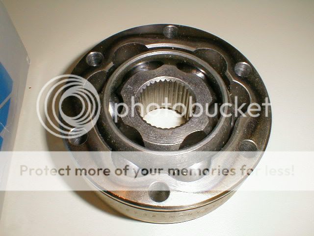

Na een zoveelste controle en een finale balanceeractie, werd thuis de homokineet door grote twifels alsnog verwijderd en in thinner schoon gespoeld...........BINGO!
Op de plaats waar de kogels normaliter de groeven beroeren, waren ernsige deuken te zien.
Op die plaats was er dus ook speling te voelen!
Omdat de massa van de Homokineet in vergelijking met de as zelf fors is, veroorzaakt een minimale speling al voldoende onbalans om storende invloeden te genereren.
Na het vervangen van de Homokineet (een exemplaar gebruikt in de as van een Audi V8 past exact) kende ik de auto al niet meer terug.
Na het fijnbalanceren aan de auto mbv speciale apparatuur, was de GTA eindelijk rustig.
Inmiddels is de losse GTA cardan-as erg kostbaar en slecht leverbaar geworden.
Nu reparatie of vervanging van de verschillende onderdelen van deze as dus probleemloos mogelijk is gebleken, is het de moeite waard bij je Maserati specialist te vragen naar deze mogelijkheid.
