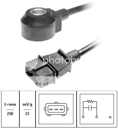

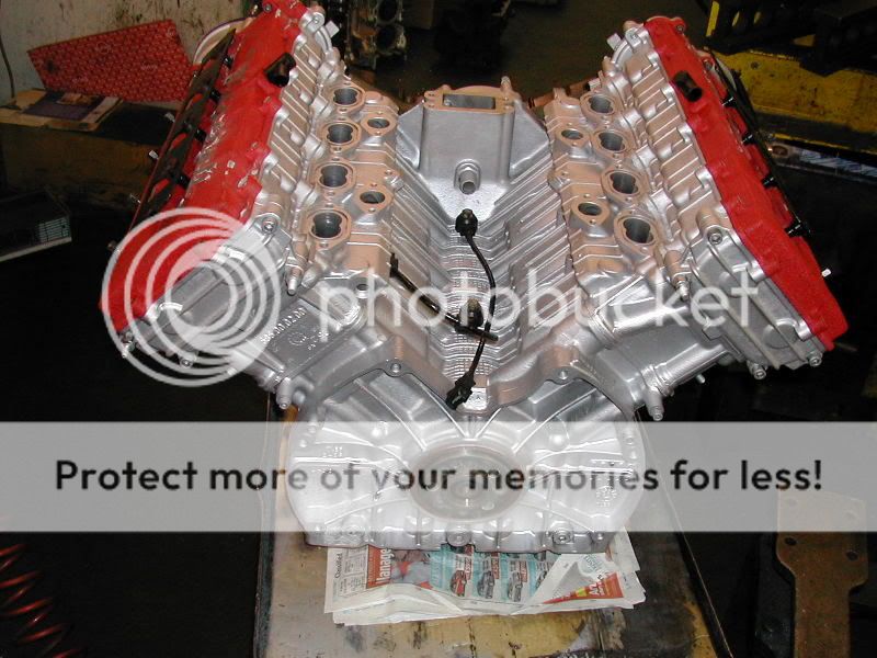

Twee van deze "microfoontjes" zitten op een strategische plek in het cilinderblok te luisteren naar het wel en wee van het motortje.
Ongecontroleerde verbrandingen uiten zich in hoogfrequente geluidssignalen die vaak klinken als een rinkelend geluid.
In het voortraject naar deze duidelijke hoorbare geluiden zitten signalen die vooral op hogere toerentallen al schadelijk kunnen zijn voor het mechaniek van de motor.
Die signalen, die vaak nog onhoorbaar zijn, worden al wél opgemerkt door onze beide sensoren.
De motorsturing neemt in dat geval passende maatregelen mbt ontstekingstijdstip en mengselsamenstelling om schade te voorkomen.
Wanneer zo'n sensor defect gaat, geeft de motor dat aan, dmv ons "geliefde" Check Engine lampje.....
Meteen ook, gaat de motor in een veilige mode draaien om te voorkomen dat er alsnog schadelijke gevolgen kunnen ontstaan door het onopgemerkt detoneren/pingelen tijdens de verbranding.
Waardoor sneuvelen onze waardevolle vriendjes nou voortijdig?
Simpel: Door blootstelling aan koelvloeistof die lekt uit de slangen van het er boven gemonteerde waterspruitstuk.
Remedie: Sensoren (laten) vervangen, de bewuste waterslangen vernieuwen, het spruitstuk zorgvuldig ontdoen van alle oxidatiesporen en meteen de bodemplaat van het inlaatspruitstuk kontroleren op ontbrekende of loszittende boutjes. (Valse lucht en ev. verlies laaddruk.)
