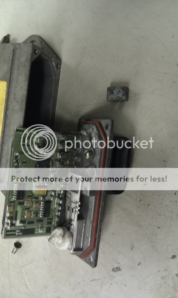

De 3200GT met electronisch geregeld onderstel heeft naast problemen met de stelmotoren op de schokbrekers, ook af en toe last van een defecte accellerometer.
Een voorbode van dit probleem vormt de regelmatig sneuvelende zekering no. 16.
De versnellingssensor:
Op de volgende foto zien we een blokje naast de behuizing liggen......

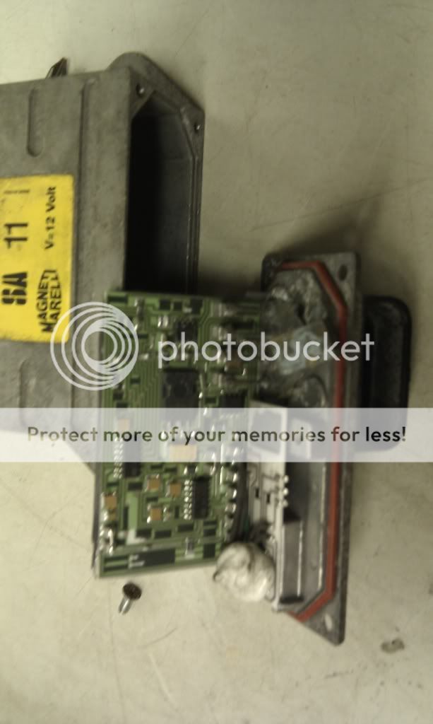

Het mica plaatje wat je in het moduul ziet zitten, toont precies aan de andere kant van de dot kit nog de afdruk van het blokje (gewichtje) in de restanten van de lijm.
Onder invloed van accelleratiekrachten buigt het mica plaatje met het er op gelijmde gewichtje door en geeft een meetsignaal voor de schokbreker-electronica.
Wanneer het blokje er af ligt, valt er weinig meer te meten.
Maar, ERGER: het blokje gaat rondzwerven in de behuizing en maakt sluiting met de electrische verbindingen op de printplaat.
Tja, dat er dan een zekering sneuvelt is niet gek natuurlijk.

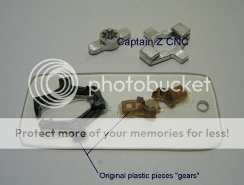

De actuator op de schokbrekers is ook niet onverwoestbaar gebleken.
De interne onderdelen zijn van kunstof gemaakt en breken na veroudering gemakkelijk.
Reparatie met speciaal ontwikkelde aluminium onderdelen is trouwens mogelijk.
