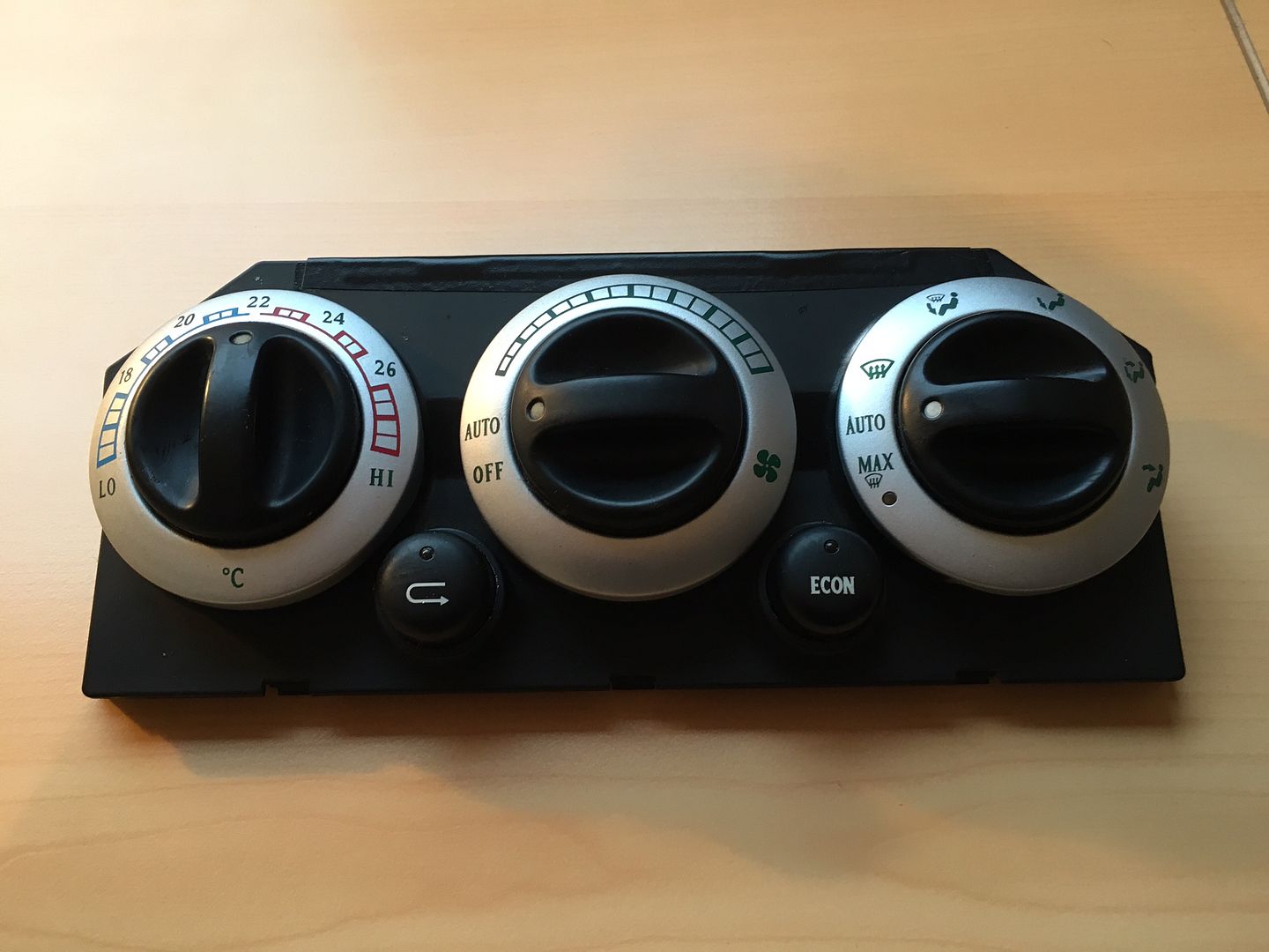

Voor degene die dat vieze plak van de bedieningsknoppen op het dashboard willen verwijderen:
Met veel engelengeduld is het me gelukt om alle knopjes er echt weer als nieuw uit te laten zien.
Poetsen met babydoekjes werkt dus heel goed, je moet er wel geduld voor hebben en heel lang poetsen.
Tip: Gebruik wel Zwitsal doekjes. Met goedkope merkloze doekjes wordt je geduld wel heel erg op de proef gesteld.
Groeten, Christel.

Goed bezig, wil dat deze winter ook nog doen.
Is de rubberen laag nu helemaal weg en nu het harde zwarte kunstof zichtbaar?
Heb je foto van het resultaat?

Het hoeft niet perse met babydoekjes. Ik heb een microvezeldoekje gebruikt met lauw water. Werkt ook prima hoewel je idd veel geduld moet hebben. Er zullen ongetwijfeld snellere methoden zijn maar deze manier is het minst aggressief en dus kun je geen schade toebrengen aan de structuur van het plastic.
Succes!

Wauw Danny dat ziet er mooi uit. Ik heb zo geen foto van mijn resultaat. Je kunt het op foto niet goed zien, maar alles ziet er echt weer als nieuw uit. Glanzende gladde plastic knoppen zijn het resultaat. Vooral mijn asbakje is enorm opgeknapt.

Mijn aceton-actie was sneller, maar inderdaad: rischio! Ziet er mooi uit Danny. Je hebt dit gedaan zonder de draaiknoppen los te maken? Dát is namelijk ook rischio van het afbreken van de palletjes.

Dit ziet er toch perfect uit! Waarom heeft de fabrikant toen gekozen om het laagje erover te doen. Zo heel veel meerwaarde qua "looks" heeft het niet.

Draaiknoppen wel even losgemaakt. Is makkelijk van achter te doen zonder risico zodra je de unit uit de auto hebt. Dit is trouwens mijn reserve unit. De knoppen in mijn auto verkeren in iets mindere conditie. Ga binnenkort maar eens de boel omwisselen.

Nou, enige voorzichtigheid is inderdaad wel geboden. Heb, eh had, één plakknop: de alarmverlichting. Zet het doekje op de knop en het zwarte rubber blijft er gewoon aan vastplakken, even beetje vergen en je hebt een mooi witte knop. :-(
Iemand een idee hoe dit op te lossen is?

Foto van het resultaat graag. Dan is het probleem beter te beoordelen

Eh....egaal wit plastic? Waar ooit een waarschuwingsbord te zien was crybaby ?
