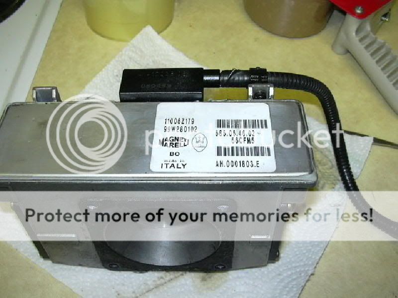

Het meest beruchte onderdeel van een 3200GT, is het electonisch bestuurde gasklephuis van Magneti Marelli.
Deze units worden ook gebruikt op sommige modellen van lamborghini ( 4 stuks!):
Toch is de unit vooral in grote aantallen geproduceerd voor verschillende modellen van Volvo.
in plaats van de gebruikelijke gaskabel met een simpele positiesensor op de gasklep, wordt nu een borstelloze electromotor gebruikt voor het openen van de gasklep.
Deze motor ontvangt zijn commando's van de regel-electronica in het gasklephuis, die de opdrachten van het motorstuurapparaat uitvoert.
Omdat de motorsturing moet weten of de gasklep is aangekomen op de bedoelde positie, wordt door middel van twee fragiele potentiometers aan de motorsturing teruggemeld of dat is gelukt.
Dáár hebben we meteen de botleneck van dit gasklephuis te pakken.
Dit zijn weerstandsbanen die zijn opgedampt op een dunne folie.
Over de folie lopen metalen harkjes, die er voor zorgen dat het weerstandsmateriaal langzaam maar zeker wordt weggeraspt.
Om veiligheidsredenen worden er twee variabele weerstanden gebruikt en wanneer de meetwaarden van de twee weerstanden te veel van elkaar gaan verschillen, gaat de motorsturing de hele zaak in een veilige, zogenaamde "limp home mode" brengen.
Tijdens een programma van Radar, werd een perfecte slijtagevrije oplossing gepresenteerd voor de veel verspreide units van Volvo modellen.

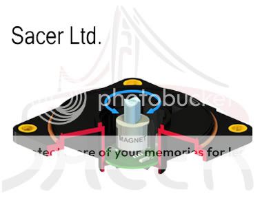

Na het zien van dat programma, heb ik contact gezocht met de firma die de conversie realiseerde, met de vraag of ze dit ook voor de ETM's van onze Maserati's konden doen.
Na een lange testperiode, wat tegenslagen en teleurstellingen, is het uiteindelijk tóch gelukt om de units definitief omgebouwd te krijgen naar de contactloze variant.
Het hart van de ombouw vormt dit onderdeel:
Een Hall sensor-ic vertaalt het aan de gasklep-as meedraaiende magnetische veld van een cilindervormige magneet, in passende signalen voor de motorsturing.

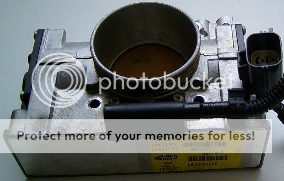

Na montage en revisie, zien de contactloze versies er uiteindelijk zo uit:
De units zijn in NL verkrijgbaar via Franco Auto in Kwintsheul.
