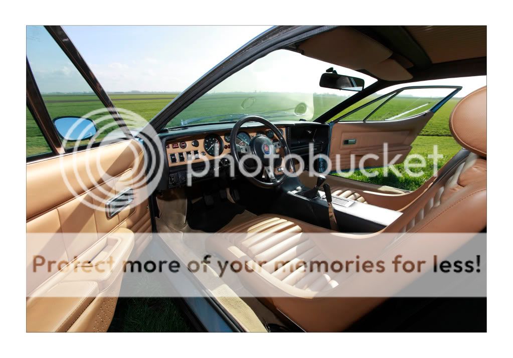

Zoiezo zijn alle rubbers van de wielophanging vernieuwd en de complete stuurinrichting. De wielen zijn gestraals en gespoten. De wielbouten zijn vernieuwd en de wielmoeren ook. Het complete hydraulische systeem is gereviseerd door een Citroen specialist. Het gaat dan om de pomp en de bollen en om een nieuw vat voor de vloeistof. Alle buizen zijn schoongemaakt en gecontroleerd. Mijn auto kwam zonder de juiste hydraulische lifters voor de koplampen. Toen we het systeem op druk zetten explodeerden ze met een straal van een paar meter hoog. Daar moesten dus nieuwe voor komen. Bijna het hele interieur is gedaan. Nieuwe matten ook in de voorbak, nieuw plafond, nieuwe deurpanelen, nieuw achterpaneel, nieuwe voorzijde van het dashboard en last but not least totaal nieuw beklede stoelen in het oorspronkelijke beige leer. Werd gedaan door een bedrijf in Woerden. Prachtig gelukt. Er is wel weken gezicht naar het juiste rubber vulmiddel voor de ribbels. Komt van een Mercedes restaurateur. De gehele electra is ook vernieuwd en/of gecontroleerd. Alle bedrading is nagelopen zodat de auto volgens de instructieboekjes werkt. Dagenlang zijn alle draadjes nagelopen met het schema in de hand . De airco is totaal vernieuwd behalve de radiator boven de accu. Dus nieuw pomp, op maat gemaakte condensator en nieuwe slangen. Nieuw RVS copie laten maken van de benzinetank (oude was lek) en nieuwe Stebro RvS uitlaat met zijdempers en met RvS uitlaatspruitstukken. Nieuwe op maat gemaakte zuigers voor de motorkap. Nieuwe dynamo, nieuwe waterpomp en een totaal gereviseerde cylinderkop (Franco) met nieuwe kleppen en nokkenassen. Ook nog een poederblussysteem laten installeren. Maar ook overal nieuwe raamrubbers etc etc.

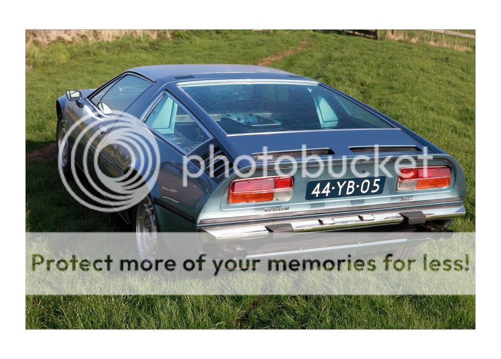

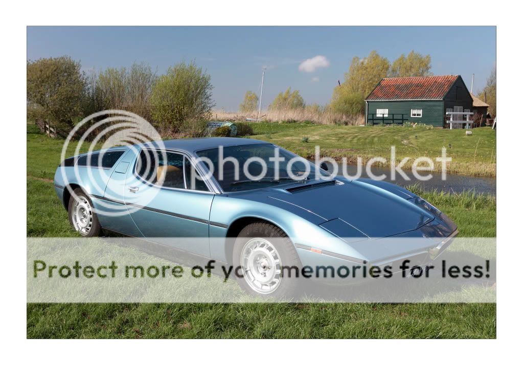

Ook van deze auto zal ik wat fotos laten zien

Hierbij een aantal foto's die een beetje een overzicht tonen van wat er gedaan is
