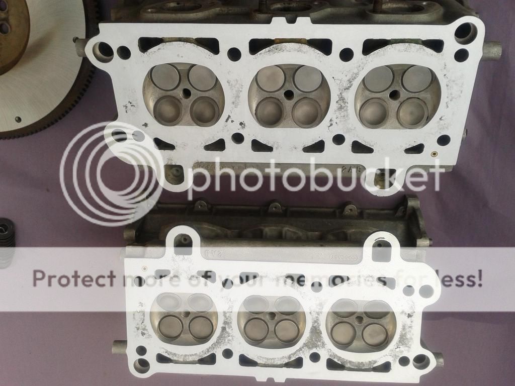

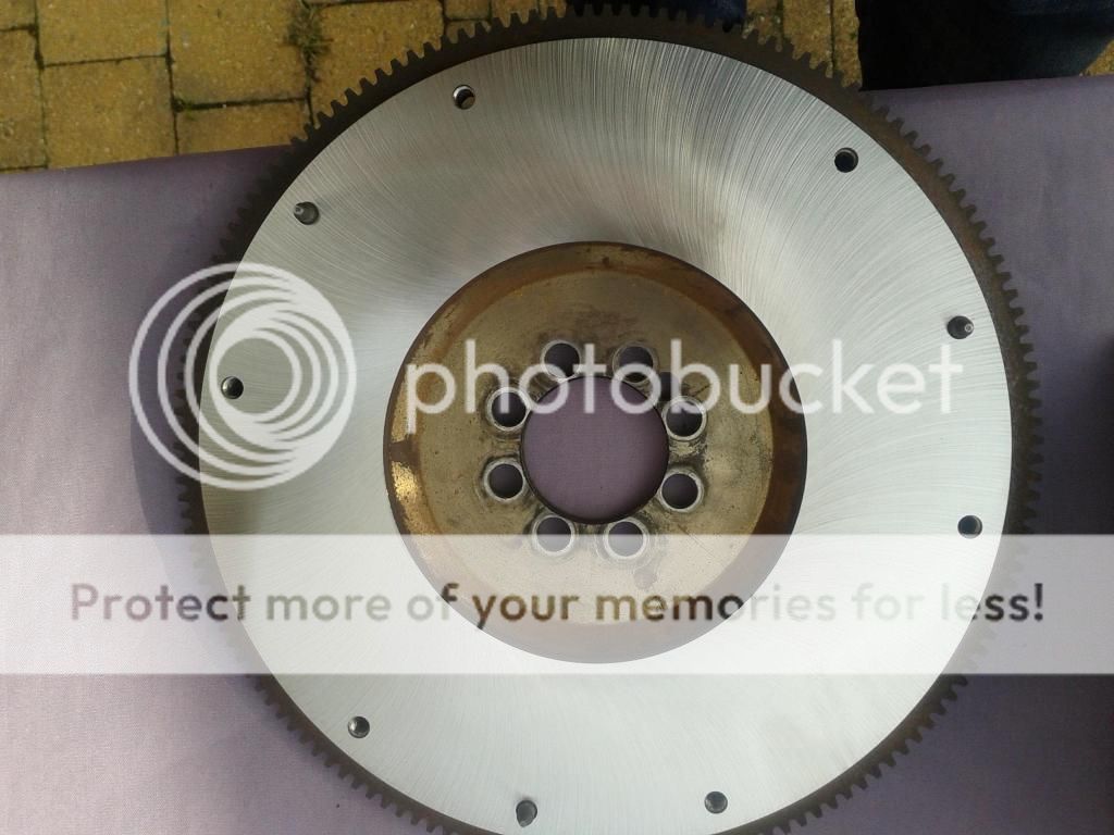

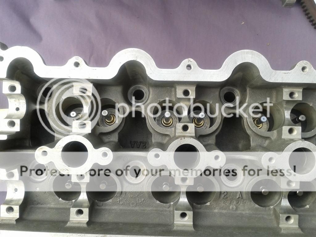

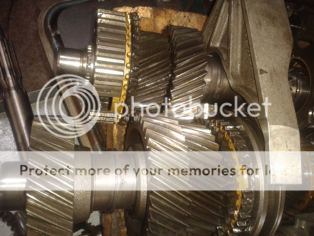

Update na een korte pauze 2thumbs
Getrag gedemonteerd dat was een hele puzzel
Prise-as lagers vervangen
Vliegwiel was nio maar na vlakken weer bruikbaar
effe 24 x klep ingeslepen, afgebroken draadeinde's verwijderd, geheel gereingd
12x klepgeleider vernieuwd (type peugeot winks )
ps Koppen zijn gegoten door cosworth vlgs.specialist?
Inmiddels bijna een jaar verder........ hamersmiley
Biturbo 84

Berichtdoor lqpl » za 19 okt 2013, 20:32
Ik ken het gevoel van dat jaar (jaren) verder zijn. Toch leuk dat er weer voortgang is.

Berichtdoor Michele » za 19 okt 2013, 20:34
Cosworth? Ja,bij mijn weten wel. Op mijn koppen (2.24v) stond keurig 'Cosworth' toen ze eraf gingen.
Berichten: 3732
Re: proefrit......afgesleept
Berichtdoor rpmbiturbo » za 19 okt 2013, 20:49
Het heeft erg lang bij revisie bedrijf geduurt.
Deze specialist krijgt het werk niet af.
Had iedere maand weer een ander smoesje...
Maar het opbouwen kan starten
Cosworth staat er inderdaad op

Berichtdoor rpmbiturbo » zo 20 okt 2013, 11:13
Getrag weer klaar voor gebruik........alleen wanneer???
