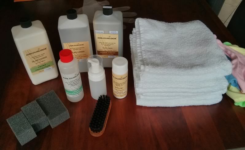

En dan kwam er net nog een pakketje binnen. Dat zal me de komende herfst/winter wel even bezig houden:
De vlekken op het leer zijn pigmentvlekken, die alleen verwijderd kunnen worden door het leer van een kleurtje te voorzien. Colourlock schijnt een gerenommeerd goedje te zijn, waarmee deze problemen verholpen kunnen worden.
Ik ben van plan om in ieder geval de voorstoelen en de achterbank uit te auto te demonteren, zodat ik deze gewoon thuis kan behandelen (en niet in een koude donkere garage). Hoe eenvoudig alle overige lederen interieurdelen uit de auto te verwijderen zijn, weet ik niet. Heeft iemand daar een idee van? Zit het veelal geklikt of juist geschroefd?
Ervaringen en tips zijn natuurlijk meer dan welkom.

Berichtdoor Techno » vr 04 okt 2013, 14:15
Achterbankzitting: zitkussens tegen de rijrichting induwen en dan aan de voorkant omhoog trekken. Dan: Rugleuning: eerst de bouten van de veiligheidsgordels losmaken, dan rugleuning omhoog schuiven en naar je toehalen. (zakt met pennen in de hoedenplankrand)
achterzijpanelen: eerst de bovenste bout van de veiligheidsgordel in de B-stijl losmaken (sleutel 17) dan kruiskopschroefje waarmee deze lijst t.h.v. je schouder (als je zit...) losdraaien + lijst naar je toe trekken. Dan het kruiskopschroefje helemaal aan de andere punt (dus achteraan in de hoek) losdraaien. Speakerafdekking: eerst aan de voorkant twee vingers ertussen en voorzichtig beetje lostrekken. Dan je hand er dieper achter steken en het 3e plugje-met-ribbels lostrekken. Afdekking wegnemen. Nu moet je het zijpaneel naar je toe kunnen trekken.(zit nog met wat van die ribbelplugjes vast)

Berichtdoor Jac » vr 04 okt 2013, 19:40
Wat leuk je verslag te lezen. De kleurstelling i.c.m. met de originele velgen maken jouw auto echt begeerlijk.
De lijsten langs de hemelbekleding en dashboard zou ik niet los halen denk. Ben altijd bang dat de alcantara hemel een plooitje krijgt. Heb ik ooit gedaan, maar had ik moeten laten zitten. Overige delen zijn inderdaad een makkie.
