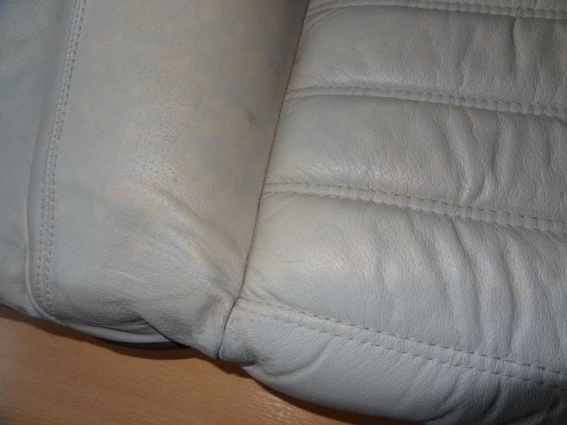

Hier nog even een foto van de situatie voor:
Allereerst met de milde cleaner het leer gereinigd. Met behulp van een schuimpompje en een borstel van Colourlock is dat vrij eenvoudig te doen. Het schuim inclusief het vuil daarna verwijderen met een badstof handdoek. Dit levert nog wel wat vuil op:

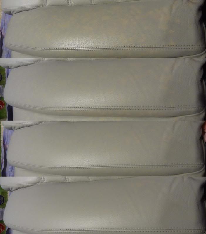

Wel moest ik de pigmentvlekken vier keer behandelen voordat de verf dekkend was. Misschien had meer verf opbrengen sneller effect gehad, maar er werd geadviseerd om meerdere dunne lagen te doen.
En nu het resultaat! Nou, dat mag er wat mij betreft zijn 2thumbs
Dit is een foto van het resultaat voor en na 1,2 en 3 behandelingen.

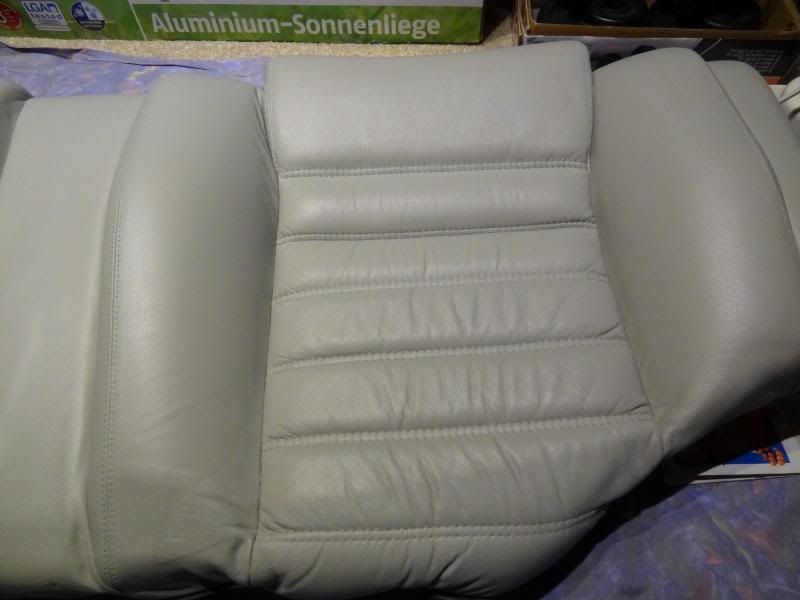

Uiteindelijk ziet de achterbankzitting er dan weer zo uit:
