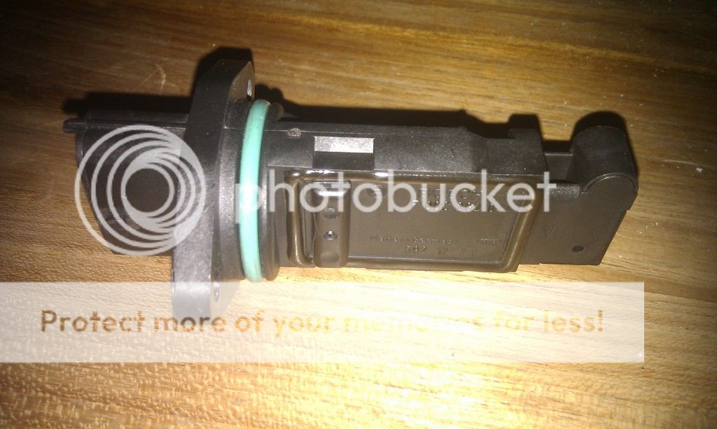

De MAF sensor.
Ook in de garagepraktijk wordt het ding nog al eens over het hoofd gezien.
Omdat de sensor alleen foutmeldingen veroorzaakt wanneer het ding écht stuk is, wordt vaak aan dit onopvallende onderdeel voorbijgegaan.
Toch zoekt men zich soms een breuk naar de reden van bijvoorbeeld rommelig stationair draaien, inhouden, extreem brandstofverbruik vooral tijdens het rijden in de stad, enz enz.
Schoonmaken van de sensor is een optie, maar volgens verschillende ingewijden is dat een flut-oplossing.
Bovendien is een defect na reiniging niet uit te sluiten.
De sensor;
Vanmiddag heb ik een nieuwe gemonteerd (twee torx schroefjes) en heb ik kunnen vaststellen dat de motor stationair rustiger en strakker loopt en onderin beter oppakt.
Ook het af en toe licht inhouden van de motor lijkt verdwenen te zijn.

Wat kost de sensor? En waar zit ie?

Vince schreef:Wat kost de sensor? En waar zit ie?
In de luchtslang tussen luchtfilter en gasklephuis.

Berichtdoor Boomerang » ma 16 jul 2012, 18:40
Sinds wanneer vraag jij naar prijzen?
Volstrekt onbelangrijk.
want slechts 85 euro
