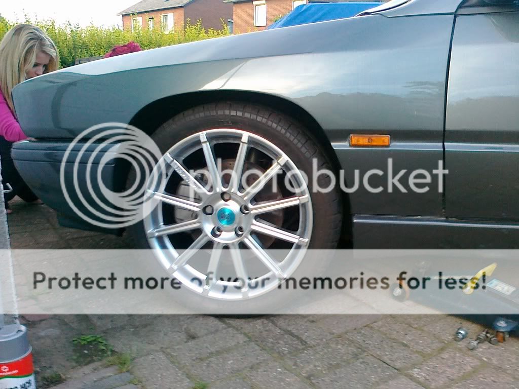

Heeft iemand een advies of ervaring met deze combinatie onder een Ghibi abs
5x108 7J ET 35 gemonteerd met de "schuifbouten"( foutje 5x110)
Bandmaat 225/40/18 achter geen probleem denk ik maar aan voorzijde is het wat krap/overdreven?

Zo op het oog is de omtrek te groot...

Er van uit gaande dat je voor 205/45/17 hebt, krijg je met deze maat een hoogteverschil van plus 2 cm. Houdt in dat je harder rijdt dan je teller aangeeft wat in de regel er op neerkomt dat de gereden snelheid op de meter de werkelijke snelheid is. Even rekening mee houden bij flitspalen want je marge is weg...

Vince schreef:Zo op het oog is de omtrek te groot...
Ze zijn 18 inch dus meer velg zichtbaar tov rubber
totaal iets grotere omtrek dus meer bodemvrijheid.
Het stikt hier van de verkeersdrempels @#$
Afwijking km teller is geen drama

Zorg je er wel voor dat je de velg op het naafgat centreert? Anders is het snel afgelopen indien je schuifbouten gebruikt. Goed uitvullen op het naafgat dus...

Centrering is erg belangrijk, voordeel is wel dat ze op max 2mm zitten x5
Van 5x 108 naar 5x110

rpmbiturbo schreef:Centrering is erg belangrijk, voordeel is wel dat ze op max 2mm zitten x5
Van 5x 106 naar 5x108
Is geen voordeel hoor. Je MOET echt de wielen centreren op het naafgat. ieder halve milimeter offset van de schuifbout merk je en sloopt he velgen en ophanging...op een gegeven moment trillen de bouten echt los...

Ik ben sowieso geen fan van schuifbouten en spacers en dat soort dingen.
Of het past, of het past niet in mijn ogen.

rpmbiturbo schreef:Heeft iemand een advies of ervaring met deze combinatie onder een Ghibi abs
Misschien begrijp ik het niet helemaal maar ik lees hier iets vreemds. Jij geeft aan dat je een Ghibli MY'94 (ook wel Ghibli ABS genoemd) hebt en daar 5x108 velgen onder hebt gezet met schuifbouten.
Waarom gebruik jij in hemelsnaam schuifbouten? confused
De Ghibli MY'94 heeft af fabriek al 5x108 net als de Ghibli GT en Ghibli Cup. Alleen de 1e serie van de Ghibli heeft 5x106 (dit type is herkenbaar aan de 7 spaaks velgen die ogen als de velgen die onder de Racing en 4.24v zitten).
