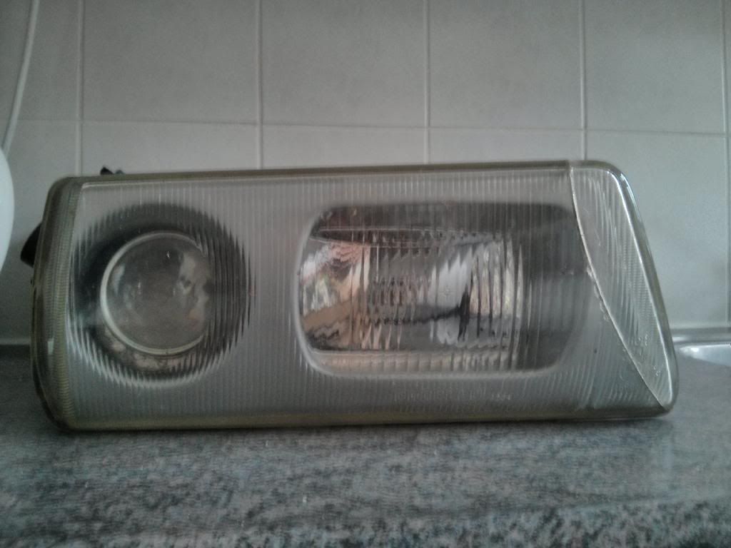

Ik las ergens op een forum dat de gebarsten komlampglazen vaak veroorzaakt worden door het dicht laten vallen van de motorkap. Als de koplamp wat te hoog staat afgesteld, raakt de de motorkap de koplamp. Ik zal daar nog wel wat meer onderzoek naar doen.
Overigens is het me net gelukt de koplamp te verwijderen.
Naast het luchtfilter heb ik ook het kapje van het zekeringhuis verwijderd, die leek nog wat in de weg te zitten.

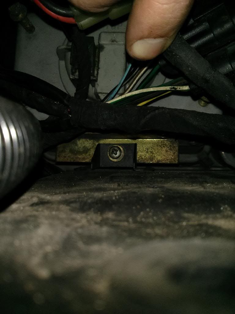

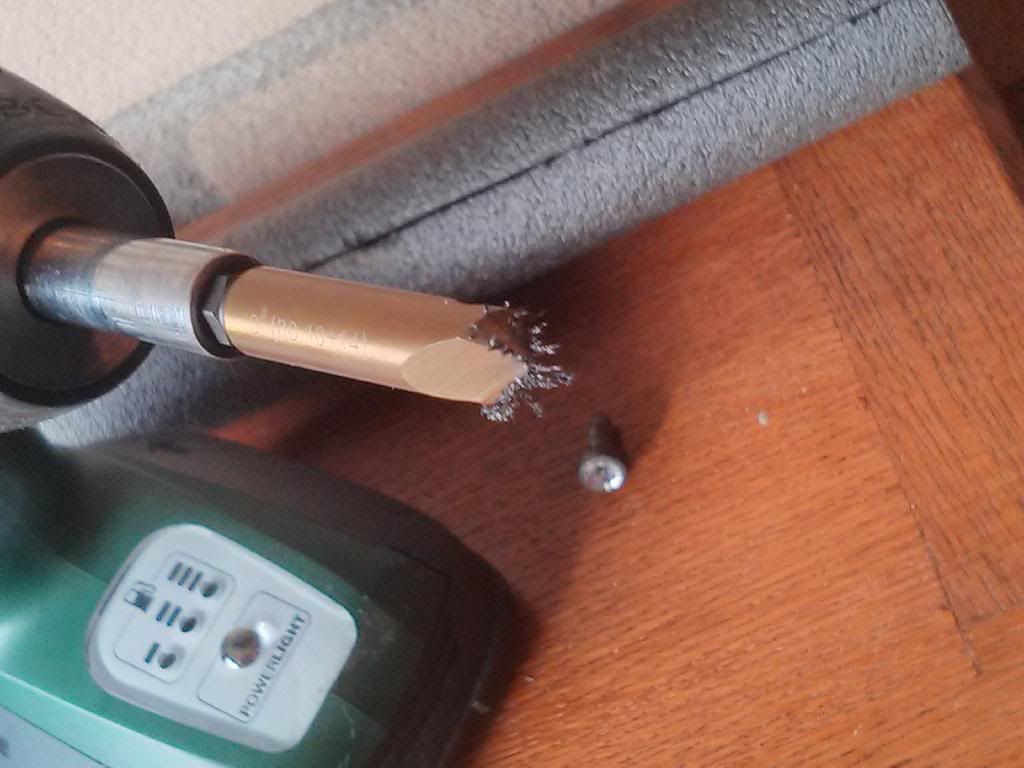

Helaas had iemand ooit hier een dolgedraaide schroef ingezet, de kruiskop was alleen met een speciale schroevenverwijderaar los te krijgen. Hier wat foto's met korte beschrijving:

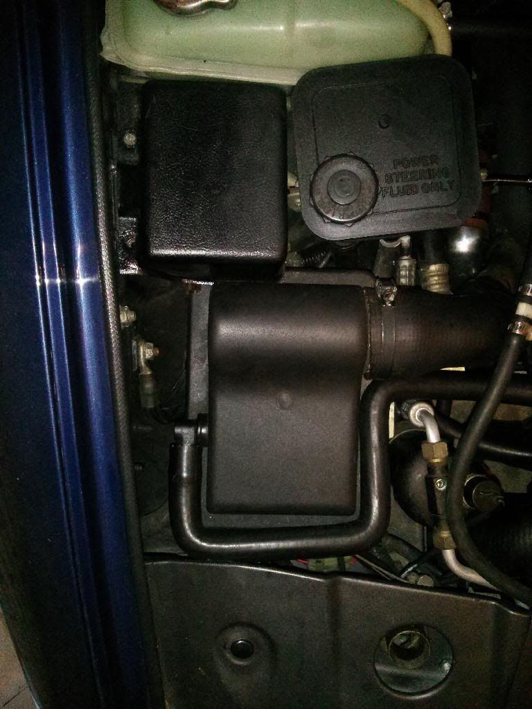

Bovenaanzicht van het luchtfilter en het afdekkapje van de zekeringenkast:
Dolgedraaide kop:
Boutje los met speciaal tooltje:

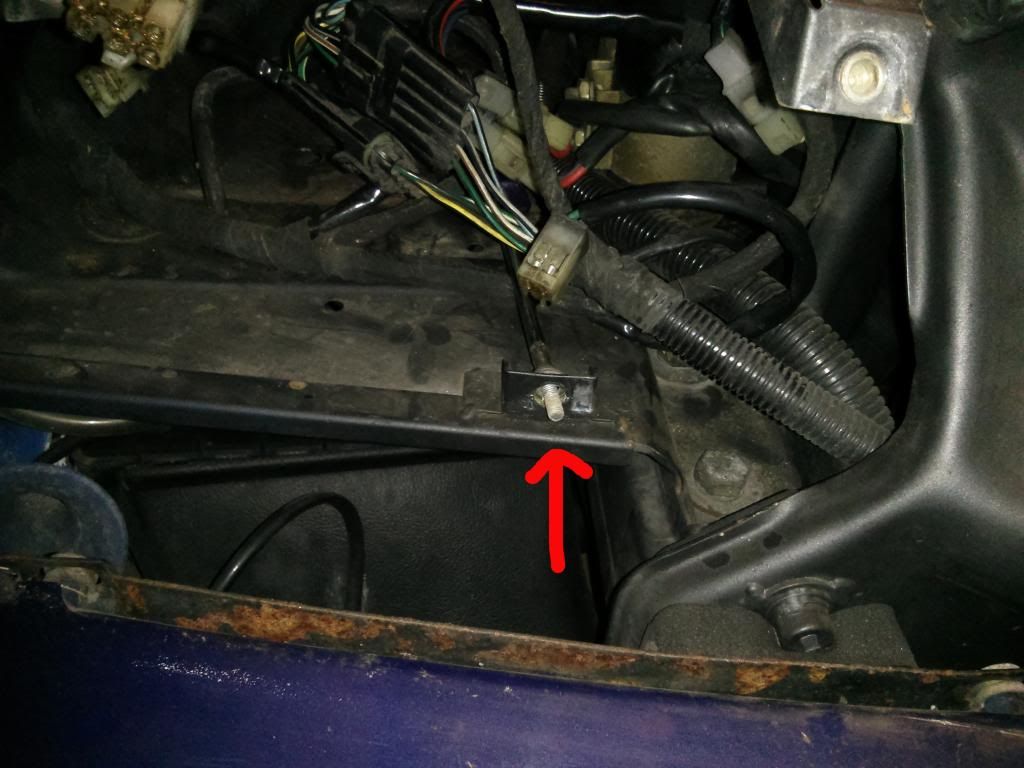

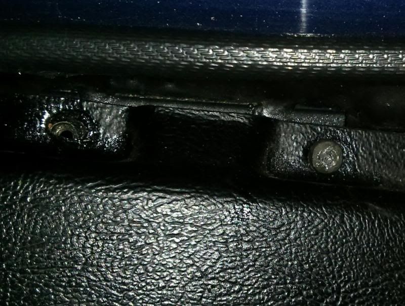

Na het verwijderen van het luchtfilterhuis, eindelijk zicht op het achterste schroefje:

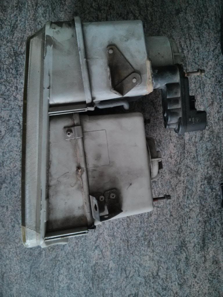

Duidelijker zicht vanaf de voorzijde nu de koplamp weg is (gelijk een klusje te zien, roest verwijderen):
Vooraanzicht koplamp:
Bovenaanzicht:
Iemand die weet waar dat zwarte opzetstukje voor is? Het lijkt er namelijk wel los op bevestigd huh???????

Re: Koplampglas Ghibli vervangen
Berichtdoor Giulia » ma 23 dec 2013, 15:36
Dat is het motortje voor je hoogteverstelling....is volgens mijn van GM
Berichtdoor Koepeetje » ma 23 dec 2013, 18:03
Goeie Arjan!
Zouden die vanaf een bepaald jaar verplicht zijn geworden en er apart op gemonteerd zijn? Daar lijkt het wel sterk op......
Het glas heb ik trouwens inmiddels los, nu nog alle resten kit zien te verwijderen.
En het nieuwe glas monteren, iemand nog tips voor de te gebruiken kit?
De oude leek gewoon op transparante siliconenkit.

Koepeetje schreef:Zouden die vanaf een bepaald jaar verplicht zijn geworden en er apart op gemonteerd zijn? Daar lijkt het wel sterk op......
Zullen er waarschijnlijk wel degelijk op gezeten hebben vanaf nieuw maar zullen zijn afgebroken of beschadigd en daarna opnieuw bevestigd door een vorige eigenaar?
Berichtdoor Koepeetje » zo 05 jan 2014, 17:03
Alles is weer netjes kitvrij gemaakt, maar heeft iemand nog tips voor de te gebruiken kit?
Ik had het idee dat het nu met transparante siliconenkit vastzat, maar dat is erg lastig los te krijgen.
Maserati Ghibli 2.0 V6 24v biturbo, blu sera, 1994
Alfa Romeo 159 1.9JTS Distinctive Sportwagon, Marrone Luci Di Bosco, 2008
Fiat Panda 1.2 Emotion, 2006
Koepeetje
Berichten: 88
Geregistreerd: vr 21 okt 2011, 20:11
Woonplaats: Driebergen
Berichtdoor Koepeetje » vr 10 jan 2014, 21:29
De koplamp zit weer in elkaar. Als kit heb ik een transparante afdichtingskit van Womi professional gebruikt.
Eerst het koplamphuis en het glas netjes schoongemaakt, de buitenkant afgeplakt en vervolgens in elkaar gekit.
Morgen eens kijken hoe het eruit ziet als hij weer gemonteerd zit, misschien moet ik de andere koplamp toch ook maar een behandeling geven winks
De kleurloze folie bij komplampfolie.nl besteld, die komt er dan volgende week op.
Wel zeer tevreden met het resultaat:
