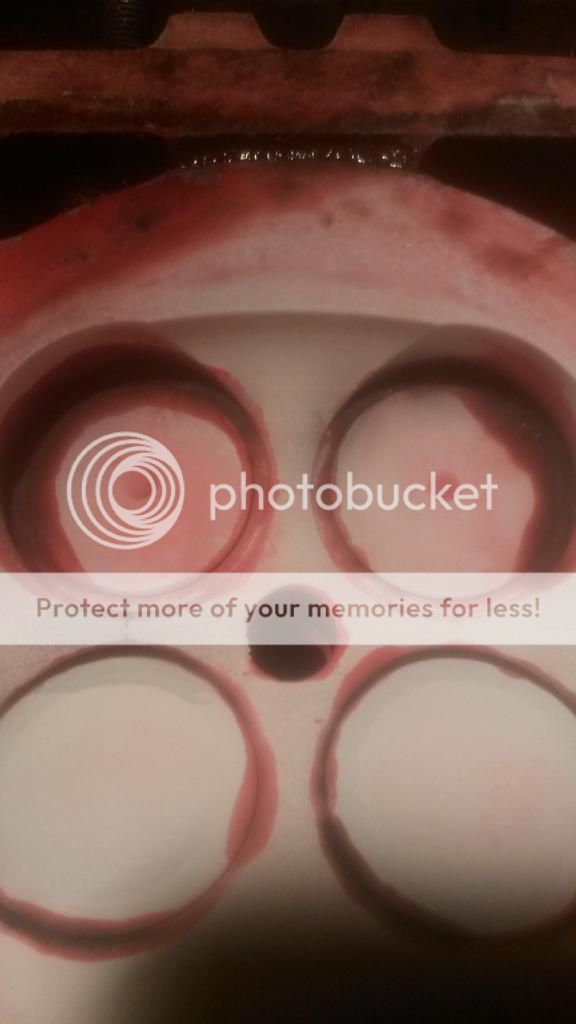

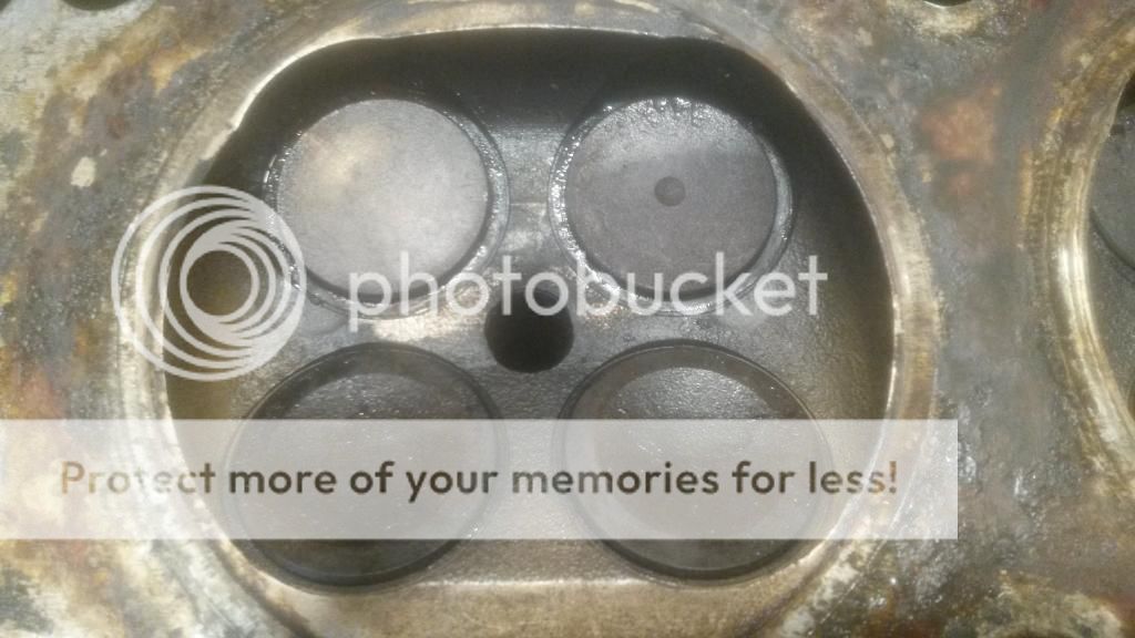

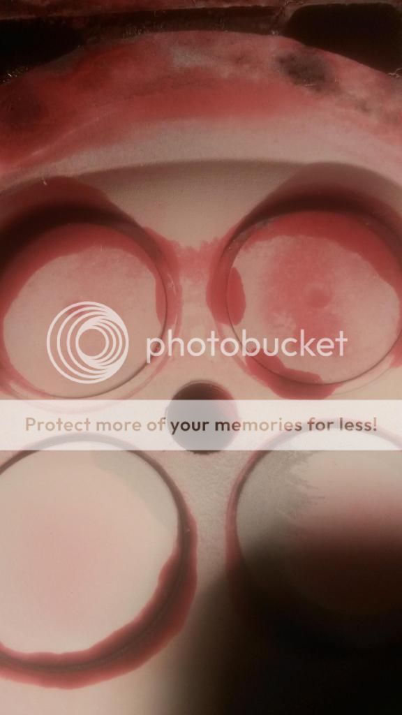

Hallo allemaal. Zoals jullie niet weten doet mijn 424 het niet zo goed. Vorig jaar is er een klep vervangen en zijn ze allemaal gesteld. Een tijd reed de auto goed maar toch leek het na een paar maanden alsof de auto weer op 5 cilinders reed. Ik ben toen even bij Jorrit geweest en hij heeft toen een paar testjes gedaan en het bleek dat het weer cilinder 3 is die moeilijk doet. Veel tijd om te sleutelen heb ik niet maar al met al is het me gelukt om op Jorrits advies de rechter cilinderkop er af te halen. Hij heeft me een voorbeeld cilinderkop laten zien met daarin vele indicaties rond de klepzittingen.
vanavond heb ik dus zelf de gebieden rond de klepzittingen gepenetrant en heb bij cilinder 3 geen relevante indicaties waargenomen. (Zo wordt dat omschreven in mijn vakgebied van niet destructief onderzoek).
De andere2 cilinders hebben wel indicaties. Cil.1 vanaf het bougiegat en cil. 2 tussen 2 klepzittingen. Deze beide gaven echter geen drukverlies tijdens de test van Jorrit. De koppakking ging tijdens het demonteren van de kopstuk. Ik heb 'm nog in elkaar gepuzzeld maar heb niks raars kunnen vinden.
Dus.. weet iemand waar ik nog meer naar zou kunnen kijken?
Natuurlijk ga ik het oppervlak waar de pakkingsresten zitten schoonmaken en dan dat gebied ook onderzoeken.

D'r zitten 2 scheurtjes in. En niet eens bij de meest lekke cilinder. Bij nr 2 tussen de klepzittingen en bij nr 1 vanaf het bougiegat. ik heb net het hele pakkingsvlak gedaan en daar zitten geen lineaire indicaties in. Wel veel poreuziteiten.

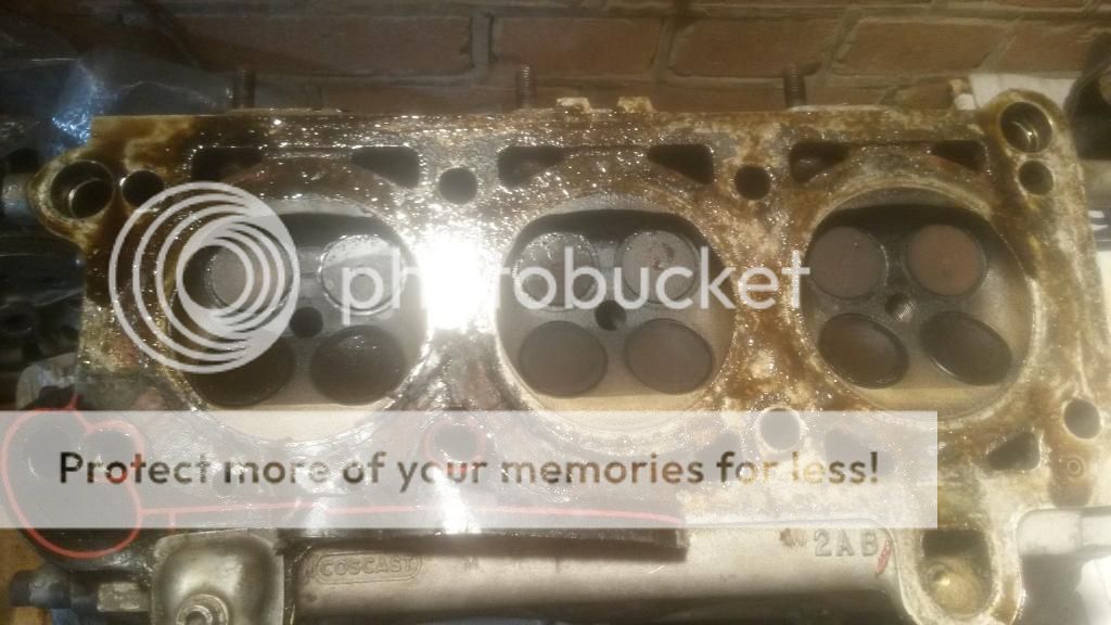

Dit is de situatie direct na demontage van de kop.
Denken jullie dat die 2 indicaties noodlottig kunnen zijn?
