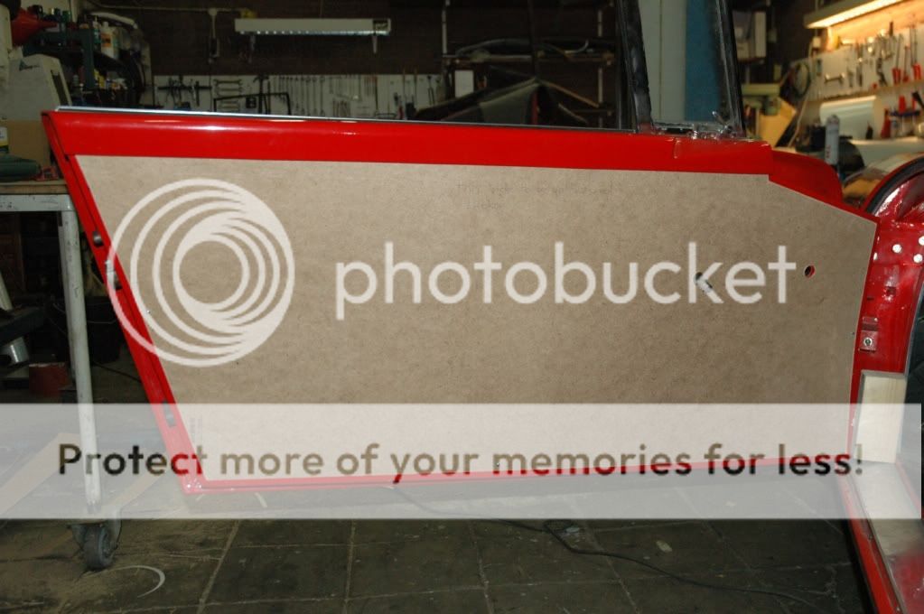

Even een korte update. De laatste tijd liep ik een beetje onwennig om die ouwe rooie heen omdat er aan de techniek niet meer zoveel te doen is. Dus ben ik zo langzamerhand begonnen met het interieur. Stel je hier niet teveel van voor want het is allemaal voorbereiding. De deurpanelen (binnenkant) die met de auto meekwamen heb ik indertijd meteen bij grof vuil gezet, daar was iemand al mee aan het hobbyen geweest en dat was dus geen goede basis.
Gelukkig was Ruud zo vriendelijk me te helpen bij het maken van de panelen. Nou ja mij helpen, ik heb er eigenlijk alleen maar interessant bij staan kijken en gereedschap aangeven (Zuster Marcel en Dokter Ruud) . Ik ben er wel achter dat ik er misschien zelf ook wel een keer uitgekomen was, maar dan na het verzagen van veel hardboard. Zo is het bv belangrijk ruim een cm ruimte te houden om de deurpanelen heen omdat daar de deurrubbers op gemonteerd moeten worden. Deze rubbers zitten dus niet in een profiel maar werden gewoon op de binnenkant van de deur geplakt. Weer wat geleerd.

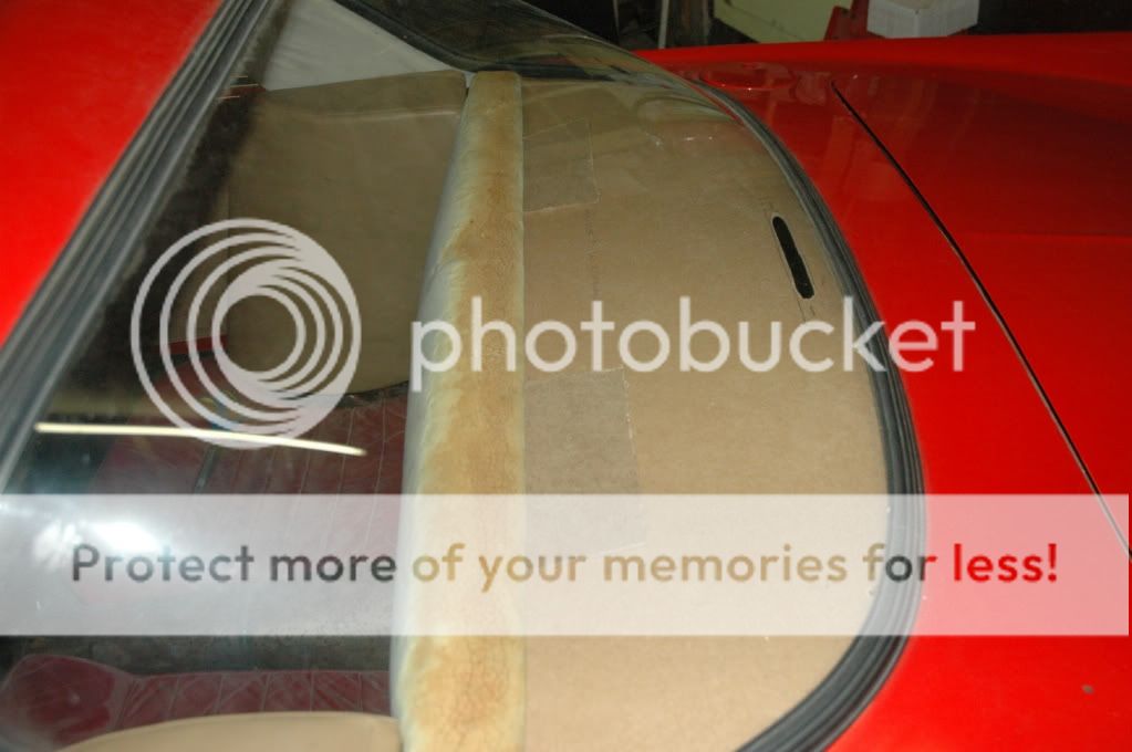

Een ander grappig detail (nou ja grappig): de hoedenplank. Ik ging ervan uit dat deze wel mooi symmetrisch zou zijn, dus dat bovenkant of onderkant niet veel verschil zou maken. ^"{})# Het blijkt nu dus dat je echt moet aangeven wat de boven of onderkant is anders gaat het echt niet passen. Ondersteboven gemonteerd komen er behoorlijke kieren tevoorschijn omdat ie gewoon niet meer past. Hoezo handgemaakt?
Hier wat plaatjes van de panelen. Een ochtendje in de weer met de decoupeerzaag en dan heb je o.a. dit:

Berichtdoor Vince » wo 20 okt 2010, 22:34
Heel bijzonder die houten panelen zo... Ben benieuwd hoe het er straks uit ziet! Gaat vast helemaal goedkomen...
