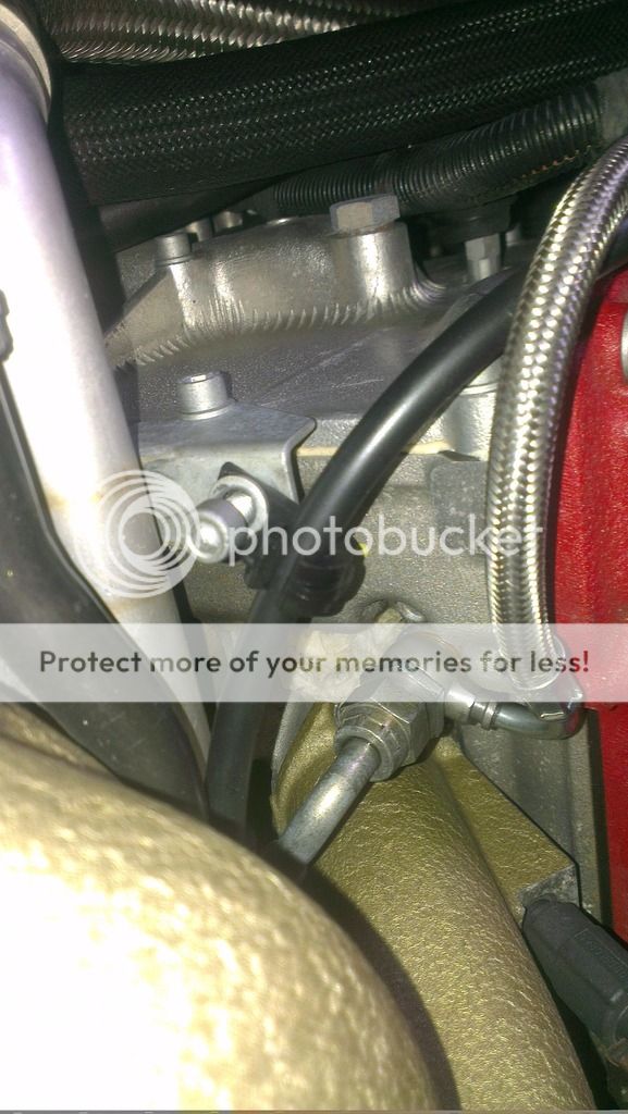

Op deze foto zie je het standaard systeem met accumulator en beide olieleidingen van/naar de nokkenasverstellers.
Op de inlaatnokkenas van de linker bank zit een extra oliepomp tbv het verstelcircuit.
De verhoogde oliedruk komt via de linker inlaatnokkenas naar voren, in de nokkenasversteller, stroomt via de leiding naar de accumulator en stroomt verder naar de linker nokkenasversteller.

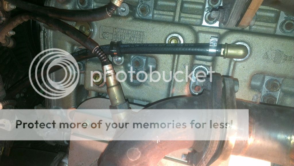

Toen ik, na een jaar stil staan, de leiding op de rechter cilinderkop los nam, bleek daar geen druppel olie meer voorhanden.

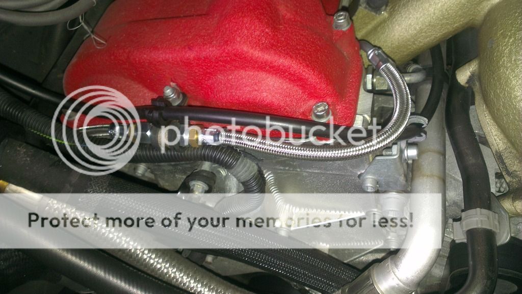

Hier de olieleiding van de electrisch aangedreven oliepomp naar het oliecircuit van de verstellers.
Met draaibank, tappen, nippels, banjobouten enz enz. uiteindelijk een netjes passende aansluiting gemaakt op het bestaande circuit:
